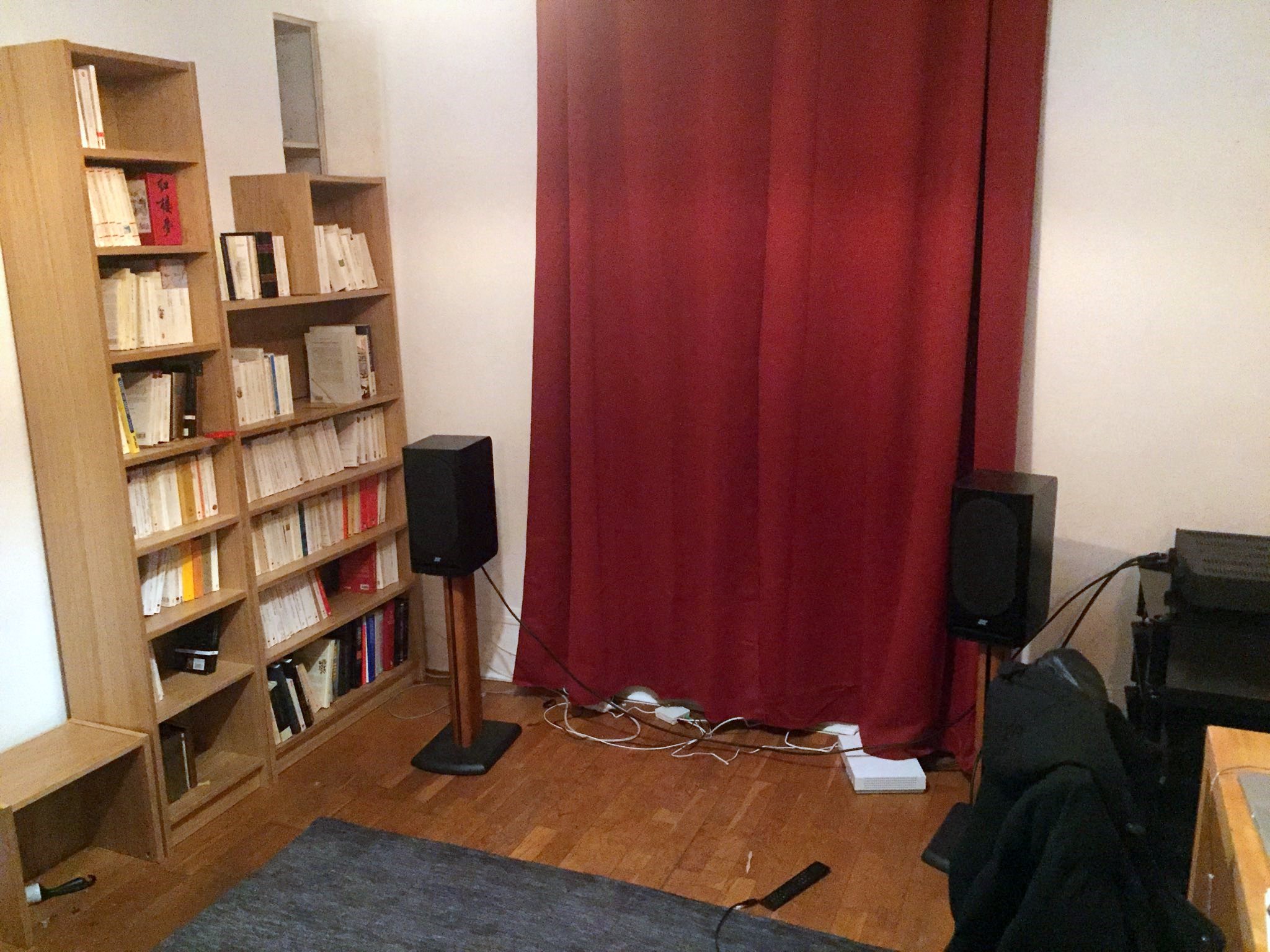

Et merci pour les photos! Joseph N, consultant hi-fi/informatique. Avant de changer de système faut que je pense à prendre en compte tes honoraires dans le budget

Ah ben voui ça avance
tu peux peut être tirer le tapis jusqu'au pieds
et tu devrais publier le photos toi même, ou me les envoyer par mail, par ce qu'une fois passées dans la moulinette MMS et réduites a 300 Ko

Ok je sors du placard et je déballe mon sac à malice.
Je n'ai pas encore reçu les cubes de mousse à deux balles, mais entre temps, c'est à dire aujourd'hui, j'ai cassé ma tirelire pour commander une dizaine de panneaux GIK Acoustics.
Ils ne couvriront pas vraiment le fichu placard d'ailleurs, bien que ce dernier soit dans un angle et que les angles sont prioritaires à traiter au niveau des basses. Un seul monster bass trap (17 cm d'epaisseur) posé en haut d'une bibliothèque couvrira une partie du placard. J'aviserai si je continue à avoir des problèmes de ce côté là.
Les tritraps d'angle (une colonne à base triangulaire) me faisaient de l'oeil mais ma copine m'aurait tué je pense. Elle a fini par accepter l'idée des panneaux mais je sens que j'approche des limites de ce qu'elle peut tolérer. (et encore je pense qu'elle va criser si elle est là quand je recevrai tous les cartons, je redoute l'effet volume de tous ces trucs posés au milieu du salon avant installation).
Pour l'instant, la pièce n'est pas entièrement meublée (manque quelques cadres aux murs, une table basse, et un ou deux trucs) mais j'ai quand même installé tapis rideaux canapé bureau et trois bibliothèques... et l'acoustique reste à chier. ca resonne encore un peu, les basses sont boursouflées hypertrophiées brouillonnes monotones, tout ce que vous voulez.
En déménageant je pensais changer mes petites Lucia, mais il est hors de question que j'upgrade quoi que ce soit tant que la pièce sonnera aussi mal. Je veux d'abord retrouver un vrai plaisir à écouter les lucia... avant de m'en séparer.
Avec ce que j'ai commandé j'aurai deux bass traps aux murs derrière les enceintes, deux fins panneaux sur chaque mur latéral pour les reflexions primaires et deux petits absorbeurs/diffuseurs (alpha série, assez classe pour le coup) derrière le point d'écoute. Plus deux petits monster bass traps dans certains angles. (Ou 4, je discute avec eux pour qu'ils m'en fassent sur mesure).
Comme l'avait bien deviné Gonzo, la porte du placard encastré résonne bcp, ca fait tambour! du coup je la laisse ouverte pour l'instant, faut que je la bloque. Ou que je la retire. Et j'aviserai si ce coin continue à me poser problème.

Le problème n’est pas la fréquence d’émission, le problème est la fréquence modale de la pièce au point d’écoute.
La solution :
1. couper les enceintes très haut avec un filtre actif (au moins a 80hz, ne pas hésiter) et les positionner le plus loin possible de tous les murs adjacents
2. ...ou les couper à la fréquence du mode en question : si on a un pic au point d’écoute à 70hz, couper le caisson à 65 environ, et les enceintes à 75. Jouer avec les pentes du filtre actif et apprécier le résultat
3. Positionner le point d’écoute egalement le plus loin possible de tout mur
4. Acheter et installer un 2e caisson : il viendra lisser la réponse en fréquence dans les graves (les installer le plus loin possible des angles de la pièce, au milieu des murs latéraux est en général parfait)
5. En désespoir de cause : égalisation active, en gommant uniquement les pics, mais jamais les creux.
Déjà 2 ou 3 des solutions ci dessus doivent pouvoir régler 90% des problèmes.
Inutile d’esperer Untraitement passif efficace sous 80hz à moins d’accepter des surfaces traitées très importantes , au moins ⅓ a ¼ de la surface totale des murs, avec une épaisseur de 30 à 40cm mini (et encore, ça ne réglera rien sous 40hz...)

Oui moi aussi j’ai été surpris. Je pense que c’est ce mur creux à gauche qui me joue des tours.
Comme tu dis, les Lucia ne descendent pas très bas, ce sont donc des fréquences relativement hautes, plus faciles à traiter, qui posent problème.
Je verrai ce que ça donne avec les panneaux.
Mais ça m’inquiete pour la suite, j’ai peur de ce que ca donnera avec le caisson. En fonction du résultat ça pourrait me dissuader de passer sur d’autres enceintes...
Gik fait aussi des enceintes qui visent plus spécifiquement les graves et infra graves (monster bass trap avec limiteur de bande). Je ne sais pas dans quelle mesure ils sont efficaces vu la difficulté à traiter les vraies basses dont tu parles.
Pour l’instant je n’ai commandé que des panneaux à large bande (y compris 2 bass traps, 4 petits monster bass traps et deux absorbeurs/diffuseurs alpha) en me disant justement que mon problème actuel se situe plus dans le médium et le haut grave.
Le truc c’est que je ne pourrai pas tapisser ce petit salon de panneaux. Je n’aurai pas le droit...
A suivre
