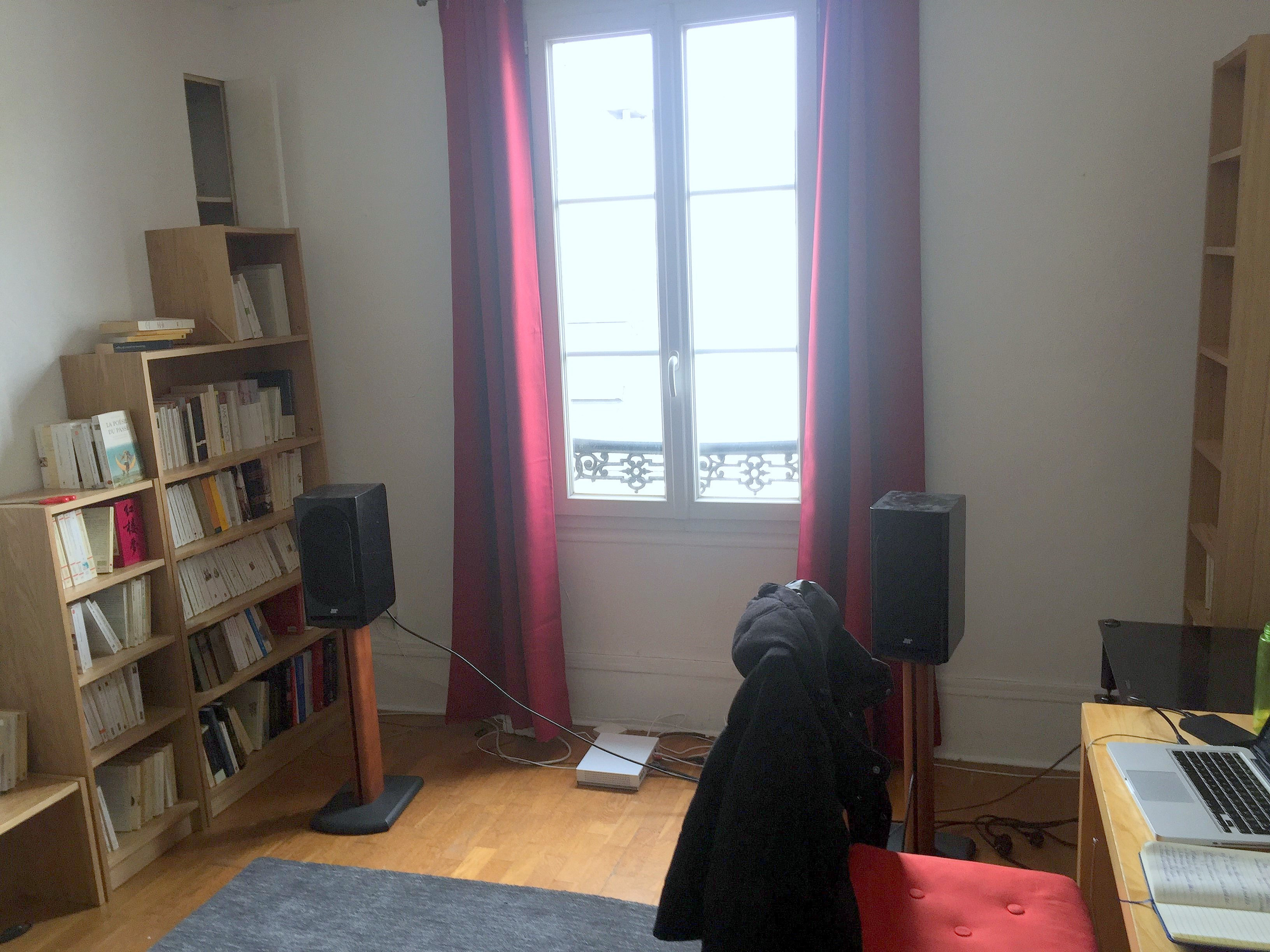

une petite photo pour avoir une vue sur l'ensemble de l'installation

Bon sans déc quelles sont exactement les dimensions de ta pièce ? Longueur largeur et hauteur ? Je les ai pas vues dans ce fil .

A peu près : 4,3 x 3,4 x 2,6
+ le renfoncement (moins d’un m2) ou se trouve la bibli à trois étages dont j’ai miraculeusement réussi à poster la photo plus haut.
Ce renfoncement à l’arrière gauche de la pièce correspond à la profondeur du placard moche encastré dans l’angle avant gauche et explique que le mur entre les deux sonne creux. Ce dernier recouvre peut-être une ancienne cheminée?
Je ne suis pas (encore) totalement désespéré pcq j’imagine que le son changera pas mal quand j’aurai recouvert les grandes portions de mur qui restent nus pour l’instant - devant, derrière et sur côtés.

et les dimension de ta pièce sont "" bonne "" ,il n y rien de pire que d avoir une pièce dont les dimensions correspondent ou qu'elles soient multiple
genre 2/4/6 mètres ou 2.5 /5 /7.5 , chaque distance entre murs à murs (y compris sol/plafond ) génère des ondes stationnaire
le plus chiant , cela dû à des dimensions identique ou multiples , et quant ces ondes coïncides en frequences , car leur influence vont ce cumuler en niveaux
la plus importante en niveaux , la plus influente est dû aux mode axial ( ondes réfléchi entres des parois parallèle )
et en faisant une simulation sur
avec tes dimensions l 'on s' aperçoit qu 'aucune frequence ne coïncide , n 'y même sont proche en valeur
je dirais même que c' est vraiment très bon , c 'est une pièce dont les dimensions ce prête aux écoutes
et cette simulation , c 'est murs nue ! donc tout ce qui est ameublement /traitement apporte encore un plus
attend tes panneaux et regarde ce que cela donne à l' écoute
