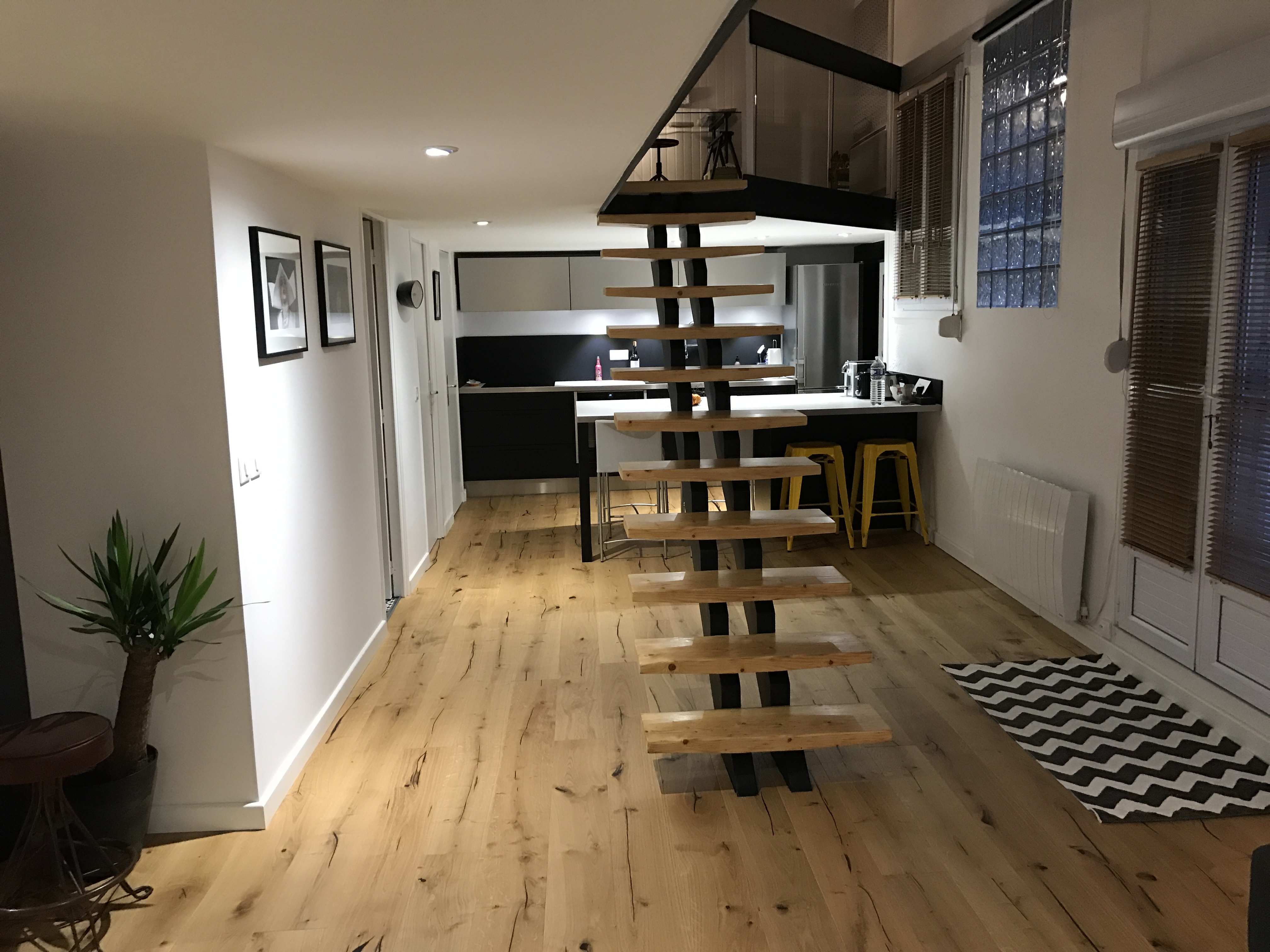

Pour compléter mes informations sur l'agencement de la pièce voici une petite série de photos :
Et "l'autre côté" de la pièce (qui ne ressemble plus trop à ça, mais la structure elle n'a pas changée), on voit l'angle du canapé en bas à droite :

Jef paris
Messages : 911
Enregistré le : 12 déc. 2016, 08:20
Message non lu 01 févr. 2024, 17:36
Belle pièce cosy et sympathique pour écouter de la musique!
Peut être en effet pourrais tu avancer un peu tes enceintes (40cm) par rapport au mur arrière puis les pincer peu a peu vers le point d'écoute (centre du canapé), cela réduira notamment les réflexions sur le mur de gauche et améliorera peut être la scène sonore.
Il faut faire cela 2cm par 2cm les 2 enceintes en même temps. Peut être vas tu trouver le bon pincement (à 2 c’est plus facile :D ),
Il n’y a pas de raison pour que tu n’arrives pas à faire fonctionner tes belles!

GUY_WILLIAMS
Messages : 220
Localisation : LOIRE 42
Message non lu 01 févr. 2024, 19:16
C'est vrai que l'aménagement de la pièce est très sympa, moi j'aime beaucoup. :pouce: C'est quand même étrange de ne pas pouvoir ressentir un bon rendu d'autant plus que la marque JMR souligne pour ce modèle :Ses dimensions très compactes permettent une mise en œuvre aisée dans des pièces aux dimensions moyennes voir modestes (à partir de 12 m²). C’est un produit qui plus est idéal pour les environnements citadins.
Allez comprendre... :help:
Messages : 5072
Message non lu 01 févr. 2024, 23:56
un truc facile et gratuit a essayer: rapprocher bcp plus nettement le tapis des enceintes
Je n'arrive pas a bien voir, a bien me rendre compte au niveau des rayonnages sur le mur de gauche, comment c'est fait, quel est le contenu, et comment ça se présente par rapport a l'enceinte
mais il est fort possible qu'il y ait des réflexions primaires a ce niveau, et c'est peut être un problème
de même pour les lampes qui pendent a coté de l'enceinte
le cas échéant, pincer fortement cette enceinte vers l'auditeur pourrait améliorer les choses
Tommy63
Messages : 174
Enregistré le : 12 févr. 2016, 12:56
Localisation : Clermont-Ferrand
Message non lu 02 févr. 2024, 10:18
Bonjour à tous!
Tout d'abord merci pour les compliments, et surtout merci pour les conseils! :ohmg: :ohmg: :ohmg:
Je n'étais presque pas chez moi hier, juste une dizaine de minutes. J'en ai profité tout de même pour avancer les enceintes de 7/8cm (oui j'avais un mètre à porter) et lancer 2 cd (enfin 2 chansons de 2cd différents). Sans révolutionner la chose, c'est quand même nettement mieux, nettement moins brouillon.
Je verrai ça plus en détail ce week end...
J'ai également reçu le magic cd de JMR ce matin, je le lancerai demain (je travaille le samedi).
Je me rappelle également le livret fourni avec les enceintes, qui explique bien que le rodage chez JMR c'est une cinquantaine d'heures minimum, et que les enceintes délivreront leur plein potentiel entre 200 et 500h (oui ils ne se mouillent pas trop chez JMR ;) ) et qu'il ne faut s'inquiéter si le son n'est pas fou au départ.
Du coup, encore un peu de patience me concernant avant de voir et d'entendre si cela me convient :zen:
I'll be back. :alcool:
PS1 : @jef : a deux, tout est toujours plus facile ;) (surtout si elle est brune à peu mate, mais ça, c'est comme la musique, chacun ses gouts)
PS2 : @Guy : j'ai bien lu la même chose que toi, d'où mon inquiétude
PS3 : @Joseph : la bibliothèque est rempli de livres (au 4/5) de cd et de Blu-ray pour le restant. Les lampes qui pendent sont en papier, je doute que cela apporte des réflexions, mais peut être que je me trompe... Les enceintes sont déjà pincés vers l'auditeur, mais je suivrai ton conseil et je les pincerai un peu plus si besoin. Pour avoir un ordre d'idée, si je prends mon meuble TV en référence, il y a une différence de 5cm entre l'avant et l'arrière de mes enceintes par rapport à la cote entre le meuble tv et les enceintes (si quelqu'un comprend cette phrase, qu'il n'hésite pas à faire une traduction intelligible :roll: )
