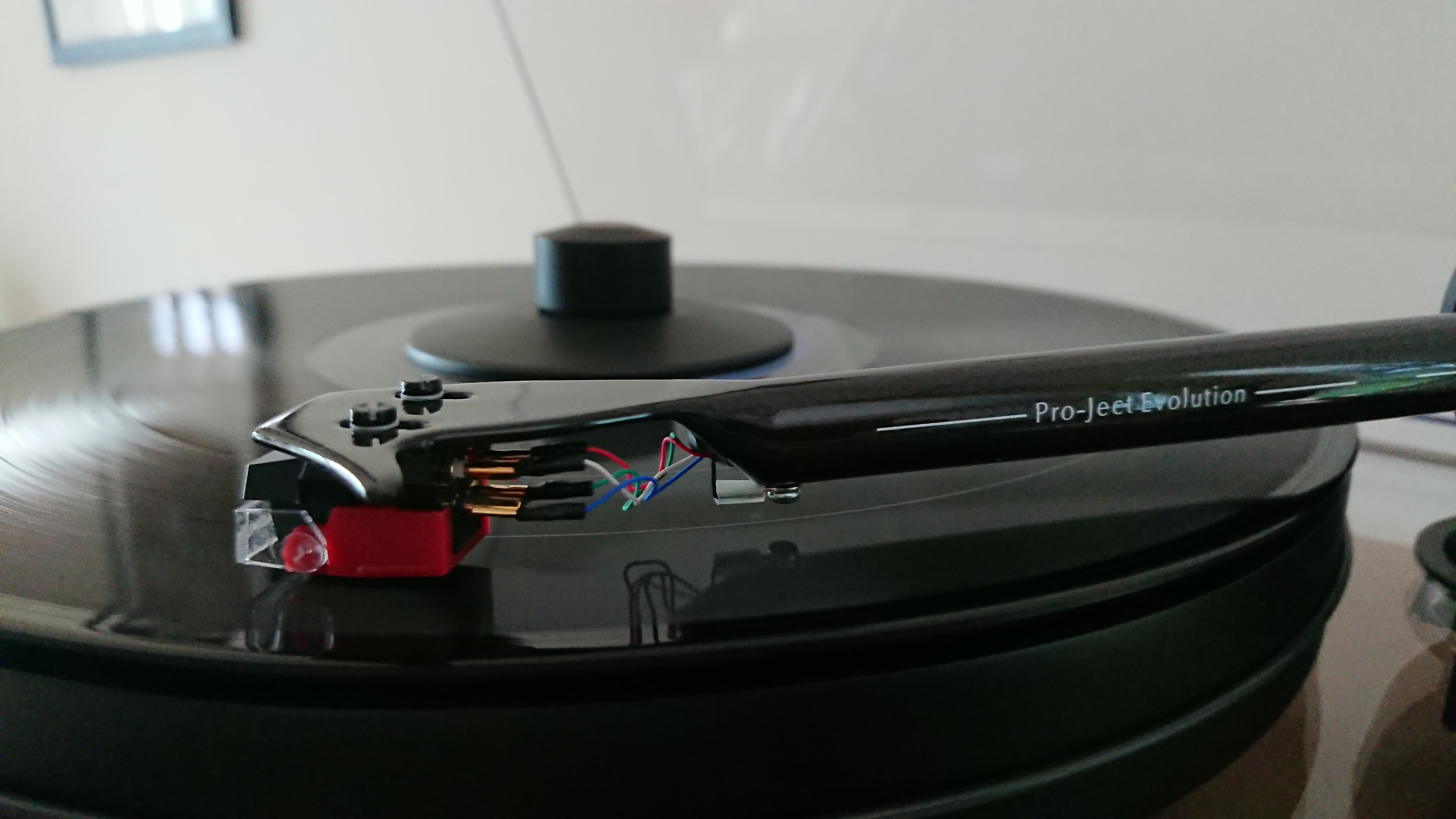

La petite VM740ML se rode gentiment, le message c'est grandement ouvert depuis le début, l'aigu file beaucoup plus haut que sur ma 881S VividLine, en revanche le grave a un peu moins d'ampleur, même s'il fait jeu égal côté dynamique, medium = égalité. Concrètement l'AT 740 est légèrement mieux que la Stanton 881S VividLine (et encore il faudrait que je réécoute encore avec plus d’assiduité et d'application), maintenant si Stanton vendait encore leur fameux diamant Stereohedron le match aurait était très très certainement beaucoup plus serré, voire inversé
Sur mon instal et chez moi, je préfère cette AT à mon ancienne 2M Bronze, c'est beaucoup plus dynamique et moins fade, avec des aigus = miam miam
