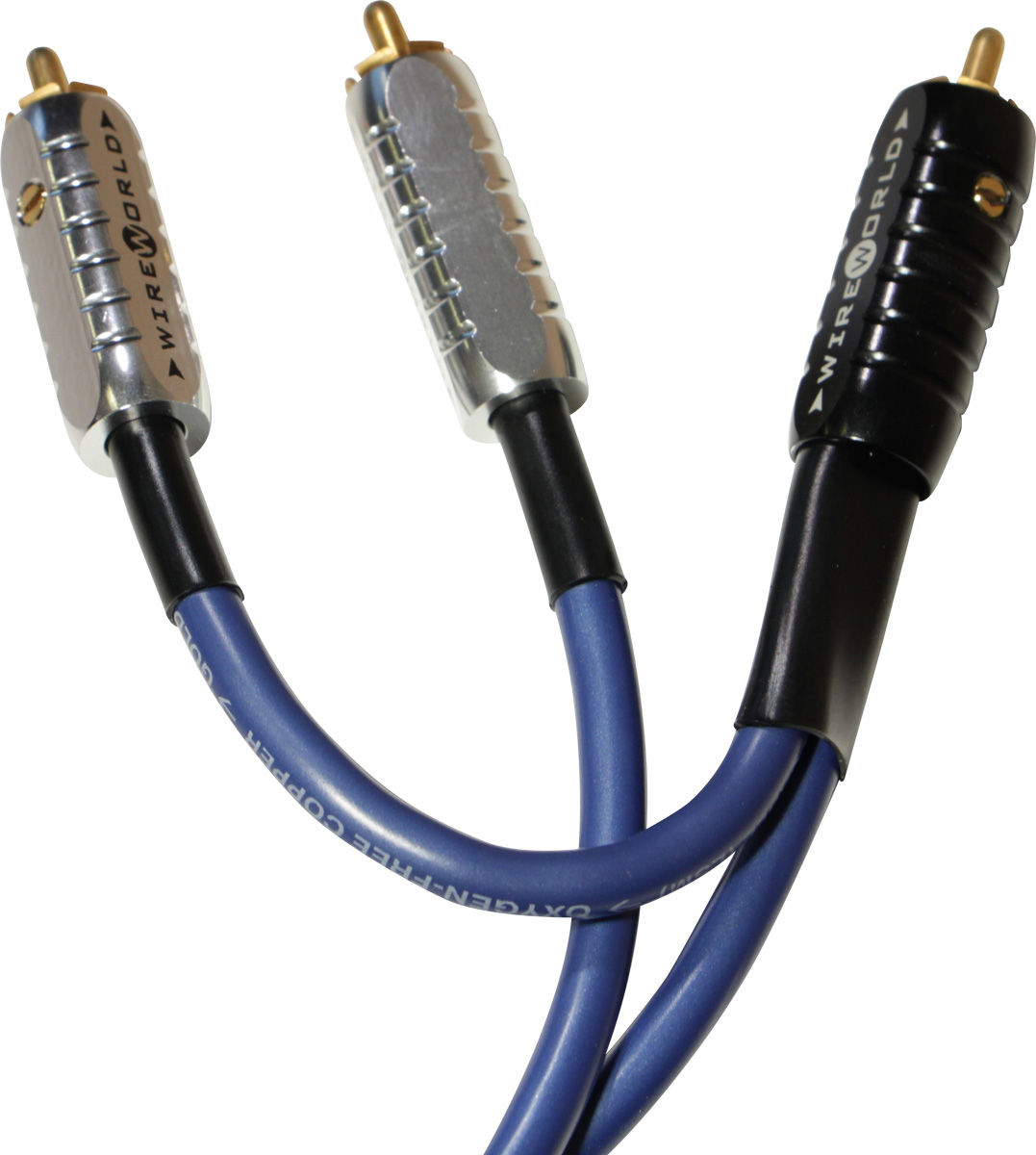

voila un wirworld luna 7 pour caisson avec Y incorporé . très bonne marque de câbles wireworld possédant des modulation oasis 6 et 7 j en suis très satisfait pour moi les meilleurs que je possède dans cette gamme de prix ( ils ne sont pas dans les placards ! )
https://dfxqtqxztmxwe.cloudfront.net/im ... 1_1200.jpg

tu n es pas allé sur le Y qed en dessous de la photo ils écrivent bien que ce Y c est aussi pour les sorties pré-out d un intégré hifi ! JE N AI PAS INVENTE !gonzo a écrit : ↑03 juin 2018, 12:13cab33 a écrit : ↑03 juin 2018, 08:39donc le site marchand en question devrait réciter ses gammes![]()
par contre gonzo et toi DJ Xav vous parlez de sources , moi j ai fais ce branchement du Y aux sorties pré-out d un intégré hifi les risques sont les memes que ci c était une source ? j ai fais ce branchement aussi aux sorties pré-out de l ampli hc denon et pareil sans dommage ouf![]()
quand aux commentaire du site marchand il s adresse aussi pour les sorties pré-out d un intégré hifi ils ne parlent pas de sources .....................
salut Cab
pour ma part je parle de source ,pour ""source musicale ""
la 1er fois , c’était avec un lecteur dvd/blu- ray que le client m 'avait filé pour le raccorder sur son vieux ampli(public adress ) disposant que d' entrée mono (jack )
et il y a quelque mois , dans un autre magasin en rénovation , le client m'a filé de son stock un ampli hc avec un tuner intégré (yamaha de mémoire ) comme source , pour mettre la radio en musique d' ambiance ,et là aussi son ampli ne disposé pas d'entrée stéréo![]()
donc , depuis les sorties pré out front , j' ai fait une bidouille ( souder ) les deux rca sur une unique xlr (mono )
un Y quoi !
quelque jour après , toujours sur place ( en travaux ) je me suis aperçu qu' il y avait une baisse de volume et que parfois , il y avait des truc bizarre![]()
j 'ai donc été vérifier que personne avait touché au reglage ,ben .... enfaite non , et en débranchant l 'une après l 'autre l 'une des sorties rca
je me suis aperçu que un ne sortait plus de son
donc , pour y remédié ...j 'ai monter un peu le volume et ............j' ai fait le mort![]()
(faut pas moucharder ,un !!
enfin .... dans un magasin , ils y verront que du feu ...
à mon humble ,que ce soit en sortie source ou pré , c' est les même risque encouru![]()
(voir le lien mis à dispo précédemment) et les explication de Dj ()
je ne sais quoi te répondre à ce sujet , mais effectivement , ça craint un peudonc le site marchand en question devrait réciter ses gammes![]()
sur son-video
""Tout comprendre sur les caissons de basses : branchements""
à un certain nomment ils évoquent l' utilisation de câble Y , mais eux précise bien que c est dans le but de pouvoir alimenté deux caissons quant ont ne dispose que d 'une sortie Lfe (par ex )
bon désolé mais j essai de mettre le lien ici !
