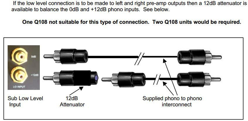

salut Joseph
un caisson à ta cassa , :ghee: super!!!!
il y aura surement quelque réglage à peaufiner :zen:
mais dans un 1er temps ,question câblage tu as tout à fait raison :pouce:
tu as écris ..
le mec qui me l'a vendu (ancien vendeur chez Cobra pdt des années) m'a offert un cable de 5m (coax je pense), un seul, il dit que c'est suffisant qu'il n'y a pas besoin d'en mettre 2, juste le brancher sur la RCA "droite"
quelque part , c 'est pas faut , une seul liaison peut suffire , mais ..... cela est valable si tu dispose d' une sortie mono ( sub ) derrière ton ampli
sortie ""sub "" mono que l 'on trouve derrière les ampli hc et plus rarement derrière les amplis hifi
te concernant , tu dispose de sortie stéréo ( pré out ) pas de sortie mono ,donc oui , le faite de relier ton caisson que sur une seul de ces voies (droite/gauche ) automatiquement tu ne vas reproduire les graves présent que sur une seul de ces voies
pour y remédier ...
je te conseille d' utiliser un convertisseur rca stéréo mono ( et non pas un simple Y )
genre ..
tu en trouveras à tous les prix
ou
tu utilise une deuxième liaison rca pour l 'autre voie , c 'est beaucoup plus simple :D

Salut Jean-Philippe
merci pour cette 3e option, pas proposée par Rel
mais avec ça je serais obligé de mettre un atténuateur, alors que si je reste sur un seul cable (ce qui m'arrangerait) je peux mettre juste un Y comme préconisé par REL
un plus loin dans le texte, ils disent :
"If you are connecting two channels of stereo output from a pre-amplifier, simply use a high-quality y-adapter to sum the two
signals together."
https://relsupport.zendesk.com/hc/en-us ... Manual.pdf
:thks: :alcool:
Edit
j'ai lu (et répondu) un peu vite
si c'est pour mettre 2 cables, le convertisseur n'est pas utile je pense, puisque le sub s'en charge, faut juste un atténuateur pour l'entrée 12dB
le Y c'est surtout pour éviter le 2e cable, pour des raisons d'économie, et aussi pour moi pour raison de limitations pour le passage des cables, surtout si ils sont gros, ce qui est probable
Modifié en dernier par Joseph N le 04 juin 2018, 19:05, modifié 1 fois.

Message non lu 04 juin 2018, 18:59
Joseph :drapeau: je ne vois nullement l 'utilité d 'un atténuateur :?:
en interne , sur ce type de convertisseur stéréo/mono ,il y a la présence de résistance qui atténue le signal mixé ,et qui ,de par leur présence , protège à cout sur tes sorties pré out , ce qui n' est pas le cas avec un Y
ps :voir les présentant échanges
cela bien sur obligera de relier par deux liaisons rca les sorties pré out à ce convertisseur ,puis en sa sortie , de placer un seul câblé vers le caisson ( comme ont le ferait avec un adaptateur Y qui ne coute parfois pas moins chère )
à+++++++++++++
bonne :casque: :alcool:

ah ben je viens d'éditer mon message précédent justement a ce sujet
je suis moins rapide que toi sur le clavier :mnrv:
l'atténuateur me semble indispensable, puisque l'une des RCA du Q201 est amplifiée
Edit
ça y est j'ai capté (désolé fatigué et bobo la tête, et j'ai encore lu trop vite :? )
les 2 sorties sur le convertisseur m'ont perturbé
OK, on utilise une seule sortie dessus et on reste sur 1 cable qui va au sub, pas besoin d'atténuateur
Merci a toi
bonne soirée :alcool:

Message non lu 04 juin 2018, 20:01
oui ..désolé ,Joseph ,concernant ce type de "" convertisseur stéréo /mono " ,tu as raison , la photo porte à confusion :ohmg:
il existe divers modèle dans divers gamme de prix et la plus part ne dispose que d' une sortie mono
bonne soirée :thks:
