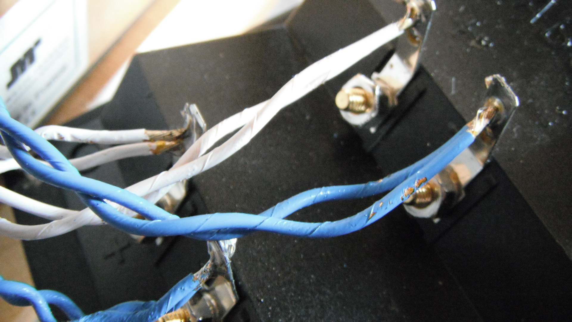

J'ai démonté les borniers. Un des fils sur le bornier de l'enceinte de gauche me paraît bizarre. On dirait que ça a chauffé. Vous me direz.
http://biblioprayssas.free.fr/bornier_gauche.JPG
A+
A+

tout ça (soudures qui n'ont pas l'air terrible, fil dénudé) ressemble à du bricolage. Je ne connais pas jmr mais ça m'étonnerait que ça sorte comme ça des ateliers. Cependant, je ne pense pas que vos problèmes proviennent de ces soudures. Après, n'étant pas technicien, ce que j'en dis ....
bonne chance
cordialement
pat55
bonne chance
cordialement

P.S. : Merci d'avoir intégré la photo polo77.
A+
